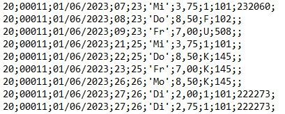

Hier mal eine Ansicht meiner Einspielungen:
(nicht durch die letzten Ziffern beirren lassen, das sind Kostenstellen)
Dem Mandanten muss also vorgegeben werden, wie der Ausfallschlüssel zu betexten ist und welche Lohnart dazugehört. Wie das auf der Praxisseite aussieht (also bei dem, der die Einstellungen in 123erfasst vornimmt), kann ich leider auch nicht sagen.

das hilft uns doch schon weiter. Wir hatten die Logik des Datev Kalendariums im Kopf: Ausfallschlüssel eingeben und automatisch wird die richtige Lohnart dazu gestellt 101,508,145.
Wir haben nun die passenden Stammlohnarten für unsere Ausfallschlüssel an unseren Mandanten zur Vorbelegung weitergeben und danach starten wir einen neuen Einspiel-Testlauf. Wir hatten unsere eigenen Lohnartennummern weitergegeben.
