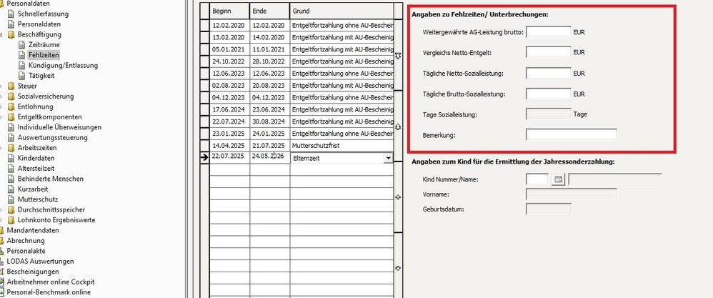

Ich habe eine Mandantin, deren Mitarbeiterin während der Elternzeit den Firmenwagen weiterhin nutzen darf. Da die Bagatellgrenze von 50,00 € überschritten wird, ist der geldwerte Vorteil entsprechend zu verbeitragen.
Leider wird dies in LODAS nicht korrekt abgerechnet (komplett ohne Sozialversicherungsbeiträge). Die weitergewährten Arbeitgeberleistungen habe ich bereits erfasst, und ich habe mich auch schon im Hilfecenter zur Firmenwagenabrechnung informiert.
Kann mir hierzu jemand weiterhelfen?

Sind nicht genau dafür die Angaben zu weitergewährten AG-Leistungen nutzbar?

ja. Die Daten sind auch schon eingetragen.
Ich kann mir das echt nicht erklären...

Das Vergleichs-Netto-Entgelt ist das Netto vor dem Mutterschutz.
Die Netto-Sozialleistung musst du aus dem Elterngeld errechnen.
Die Differenz ist oft so groß, dass die weitergewährte AG-Leistung abzgl. 50€ den SV-Freibetrag nicht überschreitet und somit keine SV-Beiträge anfallen.
Falls es doch der Fall sein sollte, müsstest du die Elternzeitfehlzeit wie bei einer Teilzeittätigkeit löschen.
Der geldwerte Vorteil ist als laufender Bezug ja Arbeitsentgelt.
So sehe ich das.
