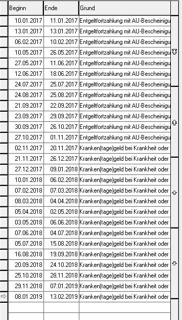

Oh je ok dann mach ich das die ganze Zeit schon falsch
Also ist das so total falsch?
Und müsste eigentlich alles in einer Zeile stehen mit dem Beginn und dann einfach immer das Ende bearbeiten?

Hallo Frau Kretschmer,
grundsätzlich ja. Das würde ich jetzt aber nicht rückwirkend ändern, sondern jetzt nur den letzten Eintrag entsprechend verlängern.

Da hat sich jemand viel zu viel (und leider auch "falsche") Arbeit gemacht. Ab dem 02.11.17 würde ich das Endedatum offen lassen und das erst dann ein Enddatum eintragen, wenn der MA wirklich wieder die Arbeit aufgenommen hat. Handelt es sich um Baulohn? (Und gelten da andere Regelungen???)

Also mal ganz doof für mich, wenn einer wieder über die normale AAG Zeit kommt trage ich dann einfach das Anfangsdatum vom EEL ein und lasse es offen bis ich keine Krankmeldungen mehr bekomme?
Ja.
Und auch innerhalb der AAG-Zeit sollten Sie etwas ändern:
Bei Folgebescheinigungen sollten Sie das Ende-Datum ändern und nicht einen neuen Eintrag vornehmen. LODAS erkennt, dass es sich um eine Änderung handelt und berücksichtigt dies bei den Erstattungsbeträgen.
Zusätzlich wird so automatisch der 6 Wochen-Zeitraum überwacht und Sie erhalten ein Hinweisfenster, wenn 6 Wochen überschritten werden.

Naja gut ab jetzt weiß ich Bescheid und werde keine neuen Einträge mehr vornehmen und einfach das Ende bei EEL offen lassen und bei AAG einfach das Ende immer Überschreiben!
