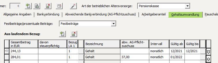

vielen Dank für Ihre Antwort, genau das habe ich ja gemacht. Meine Erfassung in den PSD bei diesem Vertrag sieht so aus:

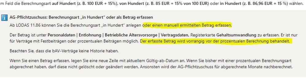

Im Info-Dok. 1020870 steht im Hinweiskasten unter Punkt 3.3 Nr. 7, dass der manuell erfasste AG-Pflichtzuschuss vorrangig vor der prozentualen Berechnung behandelt wird.
Da es Lodas bei meinen 3 betroffenen AN mit abweichendem AG-Pflichtzuschuss nicht vorrangig berücksichtigt befürchte ich, dass hier vllt noch ein Programmierungsfehler vorliegt. Ich habe nichts weiteres gefunden, was man eingeben oder anhaken muss, damit der manuell erfasste Betrag in der Abrechnung berücksichtigt wird.
