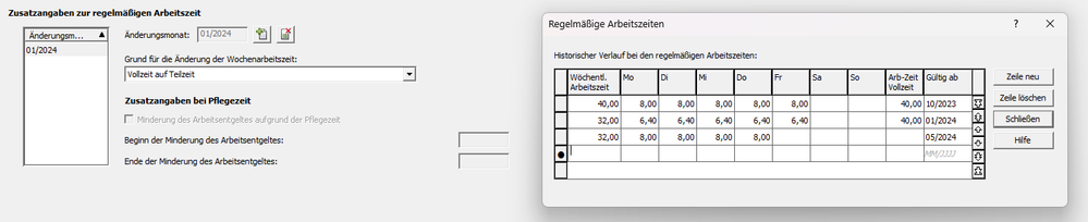

Hallo, ich versuche eine Arbeitsbescheinigung in Lohn und Gehalt für einen am 31.12.2024 ausgetretenen MA zu erstellen. In der Probeabrechnung zeigt die Arbeitsbescheinigung 32 Wochenstunden ab 01.10.2023 (Eintritt) an:
Arbeitszeit ArbeitsbescheinigungArbeitszeit Arbeitsbescheinigung
Es waren aber 40 Wochenstunden mit einem Wechsel ab 01/24 auf 32 Wochenstunden. Erfasst ist alles:
Arbeitszeit SystemArbeitszeit System
Was mache ich falsch?
Aktueller Hotfix & alle Updates sind vorgenommen worden.
Ausserdem zeigt die Bescheinigung das Entgelt nur für die letzten 12 Monate aus 2024 ohne Berücksichtigung der 3 Monate aus 2023, ist das korrekt so?
Mit leicht verzweifelten Grüße, weil der MA nach Leistungsantrag die Arbeitsbescheinigung schon anmahnt...

Schuss ins Blaue....
Vielleicht ist das Problem, dass du 2 Arbeitszeitänderungen, aber nur einen Änderungsgrund erfasst hast?
DebVerwaltung
Nachricht 5 von 9
183 Mal angesehen
Guter Schuss, ich hab keine Änderung eingetragen, weil sich ja nur die Arbeitszeitverteilung, aber nicht die WAZ selbst geändert hat.
Habe also Änderung ab 05/24 versucht, leider gleiches Ergebnis = 32 WAZ ab 10/23 in der Arbeitsbescheinigung..

Kein Schaden, alle Werte die zur Berechnung der Lesitungen herangezogen werden, stimmen ja. Aber MA stösst sich an dem offensichtlichen Fehler, bekommt ja die Kopie.
Nachberechnung nur ab 01/24 möglich, also doch "raus damit", dem MA erklären und hoffen, dass es so akzeptiert wird. Danke
Ncl-bhn_
Nachricht 8 von 9
120 Mal angesehen
Versuchen Sie mal die Wochen AZ Vollzeit noch mit 40h zu erfassen, vielleicht ist das - wenn es auch sinnlos erscheint- im Programm der Schalter für "oh da ist was abweichend"... manchmal ist das bei DATEV tatsächlich so 🙂
DebVerwaltung
Nachricht 9 von 9
113 Mal angesehen
Das hatte ich nach dem Screenshot schon gemacht, weil Datev da ja tatsächlich etwas zickig ist, hat aber nicht geholfen. Danke!
