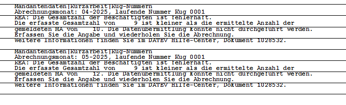

ich verstehe den unten angehängten Fehler nicht. Ich habe in der einen Abteilung 9 Mitarbeiter, 6 mit Kug und in der anderen Abteilung 12 Mitarbeiter davon auch 6 in Kug. Die Mitarbeiteranzahl ist pro Monat hinterlegt und die Mitarbeiter sind  der Abteilung zugeordnet unter PSD Kurzarbeit. Wo zieht sich das Programm die Anzahl her? Und ich habe 2 Abteilungen, die 2te wird komplett ignoriert.

danke für die Antwort. Übersehen habe ich keinen. Ich hatte heute auch schon ein Gespräch mit der Arge, die gemeldete Anzahl wurde mir so mitgeteilt. Komisch ist nur das  jeweils 6 in Kug sind und in der einen Abteilung 9 und in der anderen 15 im Programm hinterlegt sind. Das aber ignoriert wird. Im Fehlerprotokoll stehen 10.

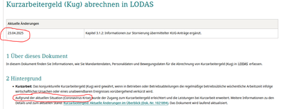

Danke für das Verlinken. Ist die DATEV jetzt ihrer Zeit voraus oder wurde da was nicht angepasst:

@lohnexperte  schrieb:
@GLH  schrieb:
https://apps.datev.de/help-center/documents/1008704
Hallo @lohnexperte,
danke für den Hinweis, ich habe diesen zur Überprüfung weitergegeben. 🙂
