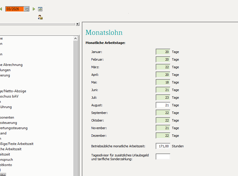

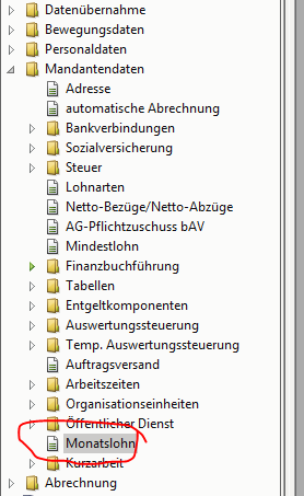

ich finde bei mir in Lodas das nicht:
Wenn die Gehaltskürzung mit den monatlichen Soll-Arbeitsstunden vorgenommen werden soll: Mandantendaten | Monatslohn wählen und im Feld unbezahlte Ausfallzeiten das Kontrollkästchen feste Bestandteile Monatslohn/Soll-Arbeitsstunden aktivieren.
Nachricht 9 von 10
261 Mal angesehen
Sie befinden sich unter Mandantendaten | Arbeitszeiten | Monatslohn.
Sie müssen aber Mandantendaten | Monatslohn anwählen
mawu
Nachricht 10 von 10
255 Mal angesehen
🙄ohje, danke. da hab ich falsch geschaut
