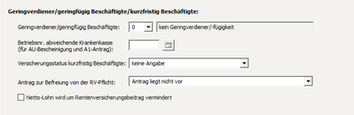

können Sie mir bitte sagen, wo ich das Eingabefeld für die Krankekasse finde?

Bin zwar nicht Herr Lutz, aber: Personaldaten >> Sozialversicherung >> Allgemeine SV-Daten; Reiter "Allgemeines"; ziemlich in der Mitte.

und beschrieben ist dies auch noch mal im Brennpunkt in LODAS:
