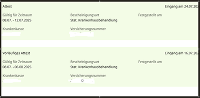

eine Mitarbeiterin war in der vergangenen Woche zwei Tage im Krankenhaus. Ich habe die eAU abgerufen und bekomme eine AU-Zeit von 19 Tagen rückgemeldet.
Reicht es, wenn ich die tatsächliche Fehlzeit von zwei Tagen in LODAS ändere oder muss ich noch anderweitig tätig werden? Meldung an die Krankenkasse oder Ähnliches?

Den Fall hatte ich auch vor kurzem. Der eAU-Abruf wird dann automatisch korrigiert.

Es war bei mir nicht zu erkennen, dass es eine vorläufige eAU ist.
Dann warte ich mal ab.

Ich hatte den Fall, dass ein voraussichtlicher Aufenthalt im Krankenhaus bis 08.10.2025 (!) zurückgemeldet wurde.
Nach Anruf bei der Krankenkasse, ob es sich hier um einen Fehler handelt, sagte mir der Kollege dort, dass Krankenhäuser mittlerweile dazu übergegangen sind, Aufenthalte mit weit in die Zukunft reichenden Datumsangaben zu übermitteln. Bei Entlassung wird ein zweiter Datensatz, dann mit dem korrekten Entlassungstag, übermittelt.
Auf meinen Einwand, dass dies sicherlich nicht in der Verfahrensbeschreibung abgebildet ist und für eine vernünftige Fehlzeitenverwaltung kontraproduktiv sei, kam dann die Antwort: "Tja, was soll man machen. Uns ist es lieber, sie (die Krankenhäuser, Anm. d. A.) machen überhaupt mit als gar nicht."
Das erzeugt bei mir auch leichtes Kopfschütteln über die Implementierung der Rückmeldungen.
Wo können wir rückgemeldete eAUs (LODAS) sehen?
1. Übernahmeprotokoll
2. Übersicht Rückmeldungen EEL/AAG/eAU
3. DATEV Personaldaten
4. Elektronische Arbeitsunfähigkeitsbescheinigung -> Statusübersicht
Was sollte man erwarten können?
Dass in allen 4 Übersichten dieselben Informationen und vor allem alle Informationen angezeigt werden.
Ist es so?
Nö!
In Personaldaten sieht man z.B., dass eine "Stat. Krankenhausbehandlung mit voraussichtlichem Ende eingegangen" ist.
Lustigerweise sieht man dieses recht interessante Detail in der Detailansicht nicht mehr. 🤔🙄
Übersicht Rückmeldungen EEL/AAG/eAU hat zwar eine Spalte "voraussichtlich im KKH bis", die aber gar nicht genutzt wird.
Im Übernahmeprotokoll ist nichts vom voraussichtlichen Ende zu erkennen.
In der Statusübersicht ebenso nicht.
