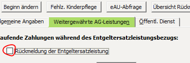

Man kann sich die Daten auch elektronisch von der Krankenkasse melden lassen, wenn man bei der EEL-Meldung den Haken "Rückmeldung der Entgeltersatzleistung" anwählt.
