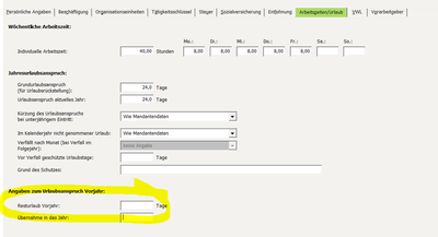

Liebe Community,
ich habe bei einer Mitarbeiterin die seit Sep. 25 in Elternzeit ist einen falschen Urlaubsstand zum 31.12.25. Leider habe ich das bei der Abrechnung 01.26 nicht bemerkt. Da sie im Sept. 26 wieder zurück kommt habe ich versucht den Urlaubsstand zum 01.01.26 anzupassen.
Änderung versucht über Personaldaten/Urlaubsanspruch/Vorjahr - 01.26 u. dann Nachberechnung - funktioniert nicht.
Kann mir jemand weiterhelfen?
Vielen Dank im Voraus

CVolz
126 Mal angesehen
Einfach hier eintragen?
Korrekten Resturlaub erfassen und als Jahr 2026 eintragen.
Oesi_1
110 Mal angesehen
Vielen Dank für Deinen Lösungsvorschlag.
Hatte ich bereits versucht, jedoch hat es den eingetragenen Resturlaub nicht übernommen.
Ich habe nun im Februar über Sonstige Angaben/Nachberechnung/Statistik den Monat 09.25 die Korrektur vorgenommen. Daten ans RZ senden und jetzt stimmt der Übertrag.
