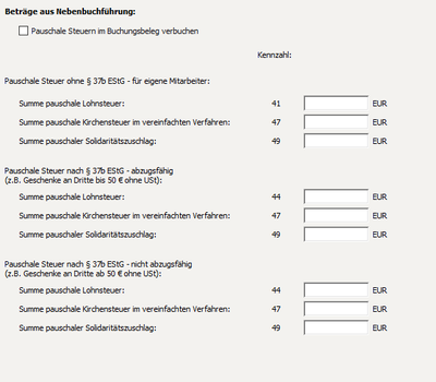

Bei den Lodas Dokumenten finde ich keine Kontierungen zum Thema Betriebsveranstaltungen. Gibt es eine Dokumentennummer von Lodas dazu?
Wenn die 110 EUR Grenze überschritten wird, wo genau werden die p.St. in der Nebenbuchführung Lodas eingepflegt?

Unter Mandantendaten -> Nebenbuchführung werden die jeweiligen Beträge erfasst.
Welcher SKR?
In SKR 03
 - 110,00 € auf 4140
 - Rest auf 4145
 - Pausch-St. auf 4149
*Achtung, kann Spuren von Ironie beinhalten*

Dazu benötige ich bitte weitere Details, das verstehe ich nicht so ganz. Wo genau muss ich das eintragen es gibt dort mehrere Felder. Muss ich das Häckchen bei p.St. verbuchen setzen?

Hallo @Bahi2025,
für eine Betriebsveranstaltung erfassen Sie die Beträge im Bereich Pauschale Steuer ohne § 37b EStG – für eigene Mitarbeiter.
Weitere Informationen finden Sie im Dokument 5303213 im Kapitel 2.1.
Aktivieren Sie das Kontrollkästchen Pauschale Steuern im Buchungsbeleg verbuchen, wenn die erfassten pauschalen Steuern (Lohnsteuer, Kirchensteuer und Solidaritätszuschlag) als Buchungen auf dem Buchungsbeleg angezeigt und nach DATEV-Rechnungswesen übergeben werden sollen.

Mir ist noch nicht ganz klar, wann das Häkchen deaktiviert werden soll und wann nicht. Zudem erschließt sich mir der Zweck dieser Auswahlmöglichkeit überhaupt nicht ganz.
Die Fibu benötigt das Häkchen doch zwingend, oder? In dem Fall dürfte es ja eigentlich keine Wahlmöglichkeit geben.
Das Dokument habe ich mir bereits angesehen, allerdings enthält es keine weiteren Informationen dazu, wie die Kontierung genau auszusehen hat.
Könnten Sie mir diesbezüglich bitte noch einmal weiterhelfen?
Früher™ wurden pauschale Steuern aus dem Register Nebenbuchführung nicht im Buchungsbeleg ausgewiesen. Das führte dazu, dass das Verbindlichkeitskonto für Lohnsteuern usw. einen Saldo aufwies und man manuell nachbuchen musste. Daher wurde vor einiger Zeit die Auswahlmöglichkeit einprogrammiert.
Und in den meisten Fällen sollte der Haken gesetzt werden bzw. standardmäßig das Feld aktiviert sein. Allerdings gibt es aber auch Konstellationen, wo dies nicht gewünscht ist.
