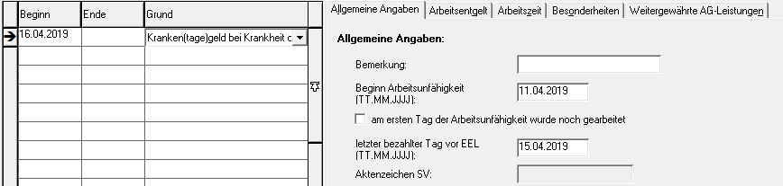

Hallo!
Seit dem 16.4. ist ein Mitarbeiter eines Mandanten im Kranken(tage)geld. Unter Fehlzeiten ist der Beginn eingetragen.
Leider kann ich nicht erkennen, ob und wie ein EEL-Antrag erstellt wurde. Da die KK mich nun informierte wurde anscheinend nichts übermittelt?!
Nun kann man ja über Mitarbeiter - DÜ Entgeltersatzleistung eine Anforderung erstellen. Muss ich das jetzt auslösen oder habe ich vorher eventuell etwas vergessen, was den Automatismus ausgehebelt hat? Bisher habe ich keine EEL "erstellen" müssen, die wurden mit der Abrechnung erstellt.
mfg Torsten

Nachricht 5 von 11
1056 Mal angesehen
Guten Morgen zusammen,
wir haben ein ähnliches Problem mit der Übermittlung der EEL. Es werden uns auch keine Übermittlungsprotokolle vom RZ rückgemeldet. Die Fehlerprotokolle haben wir durchgearbeitet und Zeiträume der Fehlzeiten ggfs. angepasst und die Stammdaten letzte Woche erneut zum RZ gesendet.
Folgende Dinge haben wir bereits eingestellt:
  • Die Auswertungen 131 - 133 sind korrekt hinterlegt (wie oben beschrieben)
  • Der Mitarbeiter hat ein lfd. monatliches Brutto hinterlegt (Gehaltsempfänger)
  • Die wöchentliche Arbeitszeit ist hinterlegt (40 Std, Mo-Fr á 8 Std)
  • 3 Zeiträume mit AU, jeweils mit Beginn und Ende
  • 1 Zeitraum mit Beginn (Ende offen) als Krankgeldbezug
Gibt es noch andere Möglichkeiten zu prüfen, warum der Vorgang nicht übermittelt wird?
Kann man das ganze auch manuell anstoßen um zu schauen, ob das wenigstens korrekt funktioniert?
Vielen Dank für Ihre Anregungen

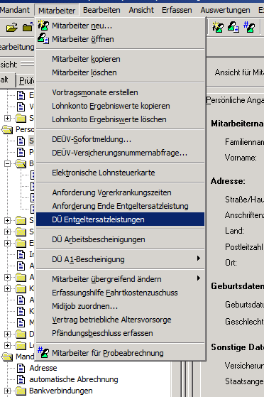

Nachricht 6 von 11
1056 Mal angesehen
Hallo!
Sie können bei geöffnetem Arbeitnehmer im Menü Mitarbeiter "DÜ Entgeltersatzleistung" manuell auswählen.
Die Anforderung erfolgt dann für den eingestellten Bearbeitungsmonat.
Viel Erfolg!
Herzliche Grüße
Anne Koch
beböbibu
Nachricht 7 von 11
1056 Mal angesehen
Hallo Frau Koch,
haben wir angestoßen und warten nun auf die Rückmeldung aus dem RZ.
Vielen Dank für die schnelle Antwort!
