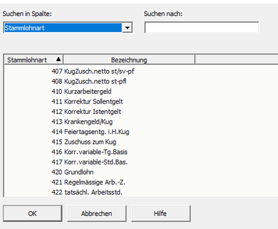

Hallo alle zusammen,
ich habe folgende Frage zu Lohnart 416. (Zuschuss KUG (Hochrg.)
Leider kann ich die Lohnart unter Lohnarten/Allgemein nicht einrichten.
Ich muss manuellen Zuschuss abrechnen.
Lodas bietet es mir nicht an.
Hat eine eine Idee, wie ich die Hilfslohnart anlegen kann?
Kristin_Frohmeyer
Nachricht 2 von 9
628 Mal angesehen
wenn Sie den Kug-Zuschuss manuell ermitteln und abrechnen möchten, nutzen Sie die Stammlohnarten 406 – KugZusch. st/sv-fr, 407 – KugZusch. netto st/sv-pf und 408 – KugZusch.netto st-pfl. Sie können die errechneten Beträge mit den genannten Lohnarten in den Bewegungsdaten erfassen.
Zusätzliche Informationen finden Sie auch im Dokument 1008921 - Kug-Arbeitgeberzuschuss / Aufstockung (netto) mit LODAS abrechnen.

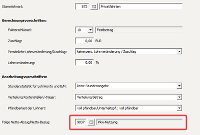

Ich habe soweit alles angelegt und die Abrechnungen für 11.2022 sehen gut aus.
Allerdings für 12.2022 nach dem ich die Probeabrechnungen erstellt habe, sind die Lohnarten nicht berücksichtig worden.
Das heißt oben in der Abrechnung im Bruttobereich die Lohnart 811 schon, aber die Lohnart 9003 wurde nicht berücksichtig  als Abzug im Nettobereich.
Was kann das für ein Fehler sein?
Häkchen für Privatfahrten ist immer noch aktiviert.
Vielen Dank im Voraus.
pogo
Nachricht 6 von 9
537 Mal angesehen
Die Lohnarten sind im Dezember auch unverändert? Nicht, dass da der Nettoabzug gelöscht ist.
Irene1974
Nachricht 7 von 9
525 Mal angesehen
Die Lohnarten sind gleich geblieben.
Wie kann ich die Nettoabzüge löschen ?
Ich bin alles durchgegangen und keine Veränderung festgestellt.
pogo
Nachricht 8 von 9
516 Mal angesehen
Sieht also noch so ähnlich aus?
Jacqueline_Schön
Nachricht 9 von 9
490 Mal angesehen
ist für die Stammlohnart 811 unter Mandantendaten I Lohnarten, Registerkarte Allgemein ein Folge Netto-Abzug hinterlegt?
Wenn nicht, ordnen Sie hier einen zuvor angelegten Netto-Abzug entsprechend zu, damit er auf der Abrechnung ausgewiesen werden kann.
Beste Grüße Jacqueline Schön
