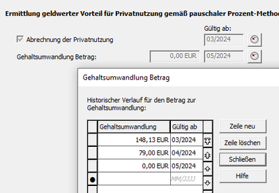

also ich habe im Mitarbeiter beim Firmenrad nur die Historie verändert und die Privatnutzung aber drin gelassen. Dann hat LuG automatisch die steuer- und sv-freie LA abgerechnet für den geldwerten Vorteil.
-> gekürzte Gehaltsumwandlung für 04/24 ist anteilig wegen Lohnfortzahlung und weil ab dem 43. Tag der Ratenschutz der Versicherung greift.

Sie können den geldwerten Vorteil steuer- und sozialversicherungspflichtig abrechnen. Dazu deaktivieren Sie in der Maske "Firmenrad" mit einer neuen Historie das Kontrollkästchen "Abrechnung der Privatnutzung".
Erfassen Sie stattdessen unter Entlohnung | Bezüge/Abzüge die DATEV Standard-Lohnart 2350 (Firmenrad, stpfl.) mit dem Kürzungsschlüssel "nk/nk".
