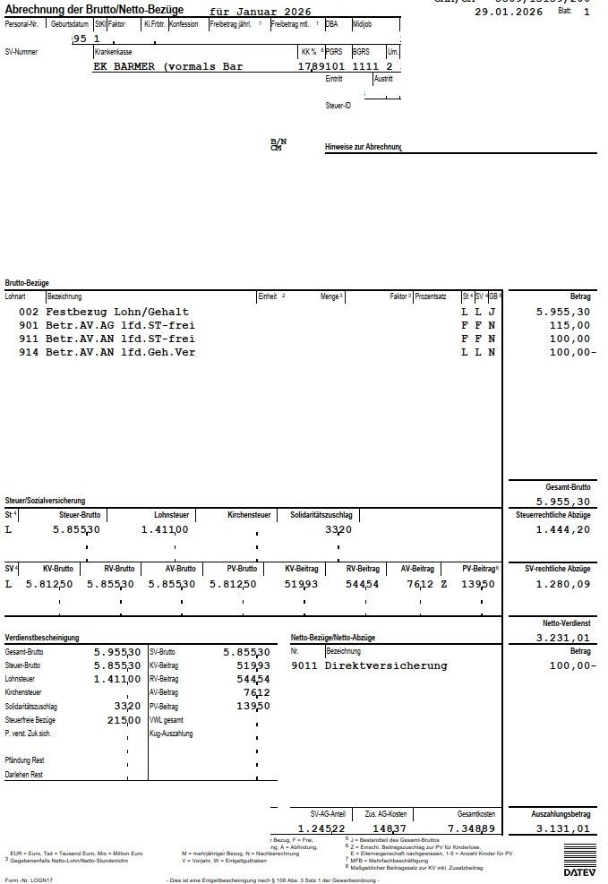

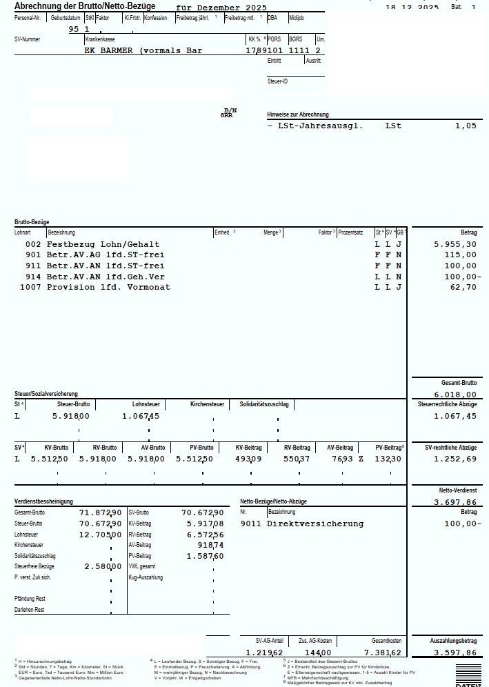

wir haben aktuell den Fall, dass bei einer Mitarbeiterin die Lohnsteuer um ca. 343,00 € höher ist als im Dezember 2025, obwohl das Gehalt nahezu identisch ist.
Die Mitarbeiterin ist keine Rentnerin und nicht privat krankenversichert.
Bei anderen Mitarbeitenden mit vergleichbarer Konstellation ist die Lohnsteuer hingegen nahezu unverändert geblieben.
Hat jemand eine Idee, woran diese Abweichung liegen könnte?
Vielen Dank im Voraus.

die Steuerklasse hat sich aber nicht geändert? 😁
Lohnsteuerjahresausgleich?

gab es in 12/2025 den AG-seitigen Lohnsteuerjahresausgleich?
Schon mit einer anderen Abrechnung aus 2025 (ohne Sonderzahlung) verglichen?

Ich habe mal die Abrechnungen von Dez. 25 und Jan. 26 hochgeladen.
Alle Abrechnungen aus 2025 zeigen nur sehr geringe Schwankungen.

Haben Sie in 1/2026 weniger Steuertage? Zumal auch Soli anfällt.
MariaBe
Nachricht 8 von 8
706 Mal angesehen
Hallo cro,
danke für diesen Hinweis. Jetzt habe ich gleich mal geschaut. Und tatsächlich hat sich bei diesem einen Mitarbeiter der Fehler eingeschlichen.
Vielen Dank für die schnelle Hilfe!
