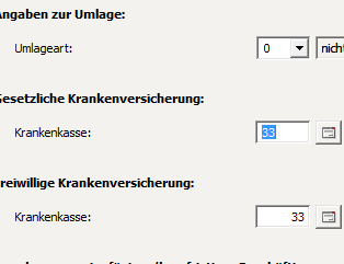

Ich habe seine Krankenkasse bei gesetzl. KV und bei freiwillige KV hinterlegt und bekomme auch keine Fehlermeldung. Vielleicht probierst du das auch mal aus.

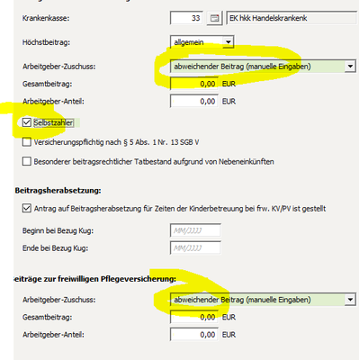

Wenn ich in den Stammdaten bei der Freiwilligen Versicherung die 3 Merkmale abändere, dann erhalte ich auch die Fehlermeldung.
Hier darf nichts geändert werden, sonst kann LODAS damit nichts anfangen.
Also lasse den halben Zuschuss drin und das Häkchen bei Selbstzahler raus, falls du hier was geändert hast.

Danke für die Rückmeldung. Ich bin nur etwas verwirrt, weil es im Dokument 1021082 Beitragszuschuss zur freiwilligen KV/PV im Bereich "Keine Beitragsabführung und keine Auszahlung des AG-Zuschusses" heißt, dass beim AG-Zuschuss "Manuelle Eingabe" und beim Gesamtwert "0,00" zu erfassen ist. Wenn ich das tue, erhalte ich allerdings Fehlermeldungen, egal ob ich eine KK angebe oder nicht.
Lasse ich hingegen alle Felder leer, deaktiviere Selbstzahler und ändere nichts am AG-Zuschuss, ist das Problem nicht mehr vorhanden.
Auf der Probeabrechnung kann ich jetzt keine Abweichung zwischen beiden Eingaben feststellen. Wissen Sie, ob im Hintergrund bei den Beitragsabrechnungen etwas passiert? Oder ist es letztlich egal?

Ich denke, dass hier der "Selbstzahler" falsch gesehen wird.
Unter Personaldaten > Sozialversicherung > Angaben zur Versorgungspauschale ist hier der Haken bei "Selbstzahler" zu setzen.
Eingaben unter Personaldaten > Sozialversicherung > Freiwillige Versicherung sind keine Angaben zu machen. Hier muss der Haken "Selbstzahler" gar nicht gesetzt werden.
In der Info 5303274 steht dies unter 2.1.2 Punkt 7.
Die Info 1021082 betrifft einen AG-Zuschuss, also rechtlich sv-pfl. AN, natürlich kann ein GGF auch einen pflichtigen Zuschuss erhalten. Macht aber i. d. R. keinen Sinn. Hier ist es einfacher eine Gehaltserhöhung zu vereinbaren.
