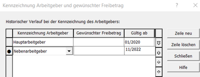

weshalb lässt der Arbeitgeberstatus nicht mehr ändern?
Unter Stammdaten/Steuer/Steuerkarte kannst du doch eine Historie erfassen. Auch rückwirkend.
Klappt das nicht?

Hi TZi,
die Anmeldung lässt sich nicht auf Nebenarbeitgeber ändern , weil der Mitarbeiter bereits für einen Zeitraum bis 31.08.22 angemeldet war.  #Fehlermeldung : 552020213.
Da die ursprüngluche An/Abmeldung als Hauptarbeitgeber erfolgreich war , bekomme ich keine weitere Anmeldung...
