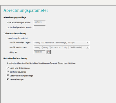

Hallo @MSCH1108 ,
die von Ihnen angesprochenen Umrechnungsformeln sind okay, wenn es sich um feste Monatsgehälter handelt.
Da gibt es zum einen arbeitsrechtliche Vorgaben; welche Umrechnungsmethoden zulässig sind und welche nicht.
Andererseits führt keine der Umrechnungsformeln zu einem absolut gerechten Kürzen des Monatsgehaltes. In irgendeiner Form ist immer mal ein Arbeitnehmer benachteiligt.
Bei extrem grassen Ungereimtheiten ändere ich beim einzelnen Mitarbeiter im jeweiligen Monat die Berechnungsformel, wenn die in den Mandantendaten hinterlegte zu einem unlogischen oder arbeitsrechtlich nicht haltbaren Ergebnis führt.
Wir verwenden aktuell die Formel:
Falls jedoch eine unbezahlte Fehlzeit (Bsp. Elternzeit) am 02.10. beginnt und der Mitarbeiter am 01.10. noch arbeitet, führt diese Umrechnung dazu, dass er gar kein Entgelt im Oktober erhält. In einem solchen Fall ändere ich in den Personaldaten die Umrechnungsformel.
