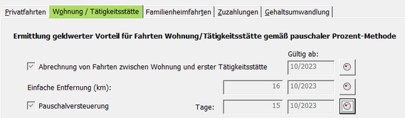

Heute war eine Kollegin da, aber sie kommt nur 1x Woche und sie habe auch nochmal gefragt. Sie sagte, ich muss beide Häkchen setzen. Und mir konnte ich es nicht mehr besprechen, weil sie dann schon weg war.
Ich habe den PKW so angelegt bzw. die Fahrten Whg-1.Ts.
Okay, ich habe den Lohn abgerechnet (weil der Mandant, ihn wollte) aber ist es nicht so, dass dann 2 Lohnarten auf der Abrechnung dann stehen?
So, wie hier im Beispiel von einer anderen Lohnabrechnung:
Bei mir kommt jetzt aber nur Whg/Arbeit p.St.
Denke, das ist so nicht korrekt.
Habe ich da jetzt irgendwo einen Haken vergessen? Aber ich bin das Dokument für Firmenwagen durchgegangen und habe alles soweit ausgefüllt, wie im Dokument.
Kann mir jemand sagen, wo der Fehler liegt? Ich müsste ja den Lohn nochmal korrigieren.

@AngelinaMüller  ich lege bei meinen Mandaten immer die Pauschalversteuerung mit 15 Tagen an.
So wie Du das in dem Beipiel gezeigt hast, ist das richtig, es müssen beide Häkchen gesetzt sein.
