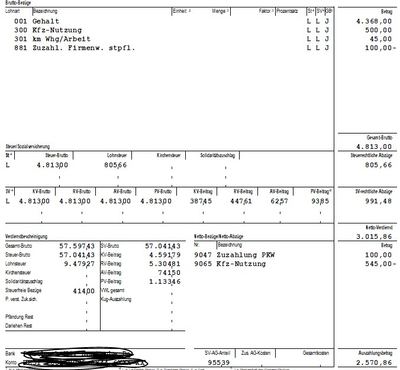

ich benötige ebenfalls Hilfe für die Zuzahlung für einen Firmenwagen.
BLiP; 50.000 €
Km Whg./ Arbeit 3
Zuzahlung AN pauschal: 100 €
Ist dies so korrekt? Insbesondere der Nettoabzug irritiert mich, da hier die vollen 545 € abgezogen werden und nicht nur 445 €
Zweite Abrechnungsvariante:
Kann mir bitte jemand helfe, welche von beiden Varianten korrekt ist? Stehe grade völlig auf dem Schlauch?

Erfassen Sie den Folge Netto-Abzug/Netto-Bezug direkt in der LA 881.
Vielleicht hilft auch weiter das Dokument  DATEV Hilfe-Center, Dok.-Nr. 5303259  unter Punkt 3.8ff weiter.

rein rechnerisch ist Bsp. 1 richtig.
Obwohl ich die Darstellung in Bsp. 2 bevorzuge. Aus irgendeinem Grund wird die Zuzahlung aber als positiver Betrag ausgegeben und der geldwerte Vorteil nicht reduziert.
Im Nettobereich sollte in Bsp. 2 die Darstellung wie folgt sein:
Netto
3.015,86 EUR
Zuzahlung-100,00 EUR
gV PKW-445,00 EUR
Auszahlung2.470,86 EUR
Weil es zwei verschiedene Netto-Be-/Abzüge sind. Wenn die beiden verrechnet werden sollen, muss auch bei der Zuzahlung 9065 (nicht 9047) als Netto-Abzug angegeben werden.
