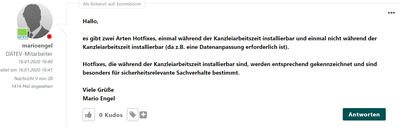

dombrowski
Nachricht 9 von 20
2705 Mal angesehen
@Daniela_Eichler  schrieb:
nein, bei einem Hotfix findet keine Datenanpassung statt.
Nur bei Service-Releases werden Datenanpassungen durchgeführt/benötigt.
Das ist so nicht ganz richtig. Es gab bei der DATEV durchaus schon Hotfixe mit Datenanpassung, dazu gibt es auch sehr umfangreiche Diskussionen hier in der Community, da die DATEV von der Strategie "Hotfix = keine Datenanpassung" irgendwann abgewichen ist. Daher auch meine explizite Nachfrage.
Als Beispiel:
