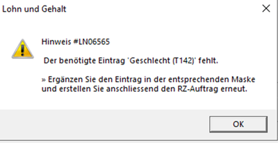

Guten Morgen zusammen,
ich habe eben einen Mandanten aus dem Baulohn-Bereich (Dachdecker) abgerechnet. Beim Monatsabschluss kam diese Meldung, die ich nur mit OK wegklicken konnte.
Der Monatsabschluss wird normal durchgeführt, es gibt aber eine Fehlermeldung:
Fehler #LN06594
Es konnten keine Datensätze vom Typ 'Dachdecker (Baulohn)' übermittelt werden
Fehler #LN16809
Die automatische Sicherung der Mandanten-Daten ins Rechenzentrum konnte nicht durchgeführt werden.
Im Programmbereich "Daten senden" sind Daten hinterlegt, wenn man diese wegschicken will, kommt wieder der Hinweis und es kann nicht gesendet werden.
Hat jemand einen Tipp für mich?
Vielen Dank im Voraus

die Programm-Meldung #LN06565 tritt fälschlicherweise in Verbindung mit der Lohn und Gehalt Programmversion 15.56 auf.
Bitte setzen Sie sich zur manuellen Abhilfe direkt mit dem DATEV Terminservice Baulohn in Verbindung: Terminservice im Programmservice Baulohn
Alternativ wird der Fehler mit dem nächsten Lohn und Gehalt Service-Release (Programmversion 15.59) ausgebaut. Die voraussichtliche Bereitstellung wird ab dem 19.03.2026 erfolgen.

wenn Sie vor dem Service-Release 15.59 eine Lösung benötigen, kann "die Technik" bei Ihnen ein Skript einspielen. Das Skript kann als manuelle Abhilfe nicht allgemeingültig veröffentlicht werden.
Da es sich um einen Fehler handelt, wird der Servicekontakt kostenfrei abgeschlossen.
