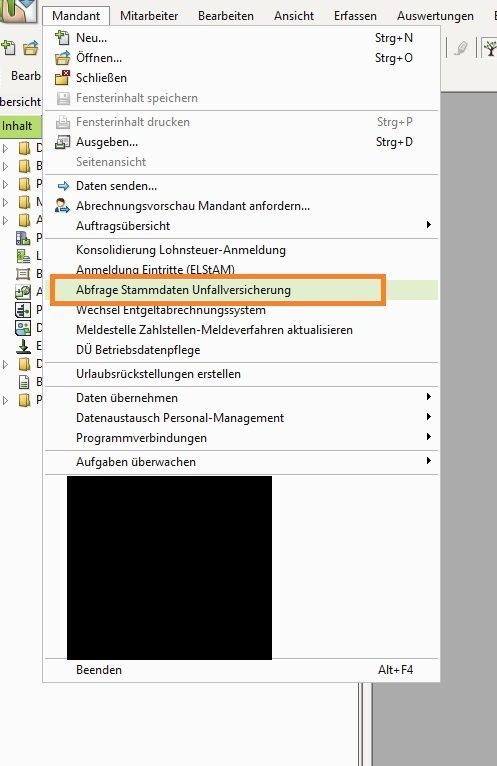

Habt Ihr den Stammdatenabruf denn bereits vorgenommen? Falls nicht
=> zurück in 01/2025 gehen und den Stammdatenabruf anwählen:
Mit "ok" bestätigen. Die Rückmeldung wird dann in den nächsten Tagen eingehen.

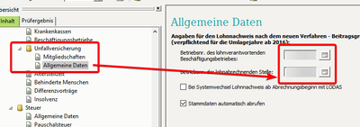

Es sind aber GTS rückübertragen worden?
→ Prüfung
Der Haken bei Hauptgefahrt. muss übrigens zwingend gesetzt sein.

777 Mal angesehen
Beides erfasst?
Obwohl da eigentlich eine Fehlermeldung kommen sollte, die es bemängelt, falls da was fehlen sollte.

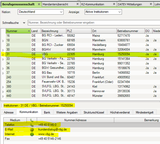

Zum einen gibt es die Seite des Spitzenverbandes der DGUV. Dort sind neben nützlichen, grundsätzlichen Informationen auch die Adressen und Kommunikationsdaten der einzelnen BGn aufgeführt.
Allerdings müssen Sie gar nicht so in die Ferne schweifen, denn im DATEV Arbeitsplatz gibt es die Institutionsverwaltung, welche eine tolle und informative Anwendung ist:
Am Beispiel der VBG verdeutlicht, die von Ihnen gewünschten Informationen:
Praxistipp:
Anrufen, Situation schildern. Führt schneller zum Ziel als Romane an irgendeine E-Mail-Adresse zu senden.
