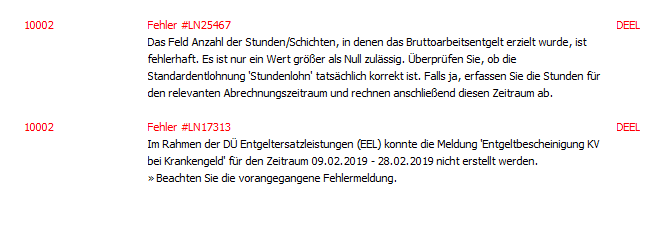

bei der Probeabrechnung bekomme ich folgenden fehler:
Fehler #LN25467
Das Feld Anzahl der Stunden/Schichten, in denen das Bruttoarbeitsentgelt erzielt wurde, ist
fehlerhaft. Es ist nur ein Wert größer als Null zulässig. Überprüfen Sie, ob die
Standardentlohnung 'Stundenlohn' tatsächlich korrekt ist. Falls ja, erfassen Sie die Stunden für
den relevanten Abrechnungszeitraum und rechnen anschließend diesen Zeitraum ab.

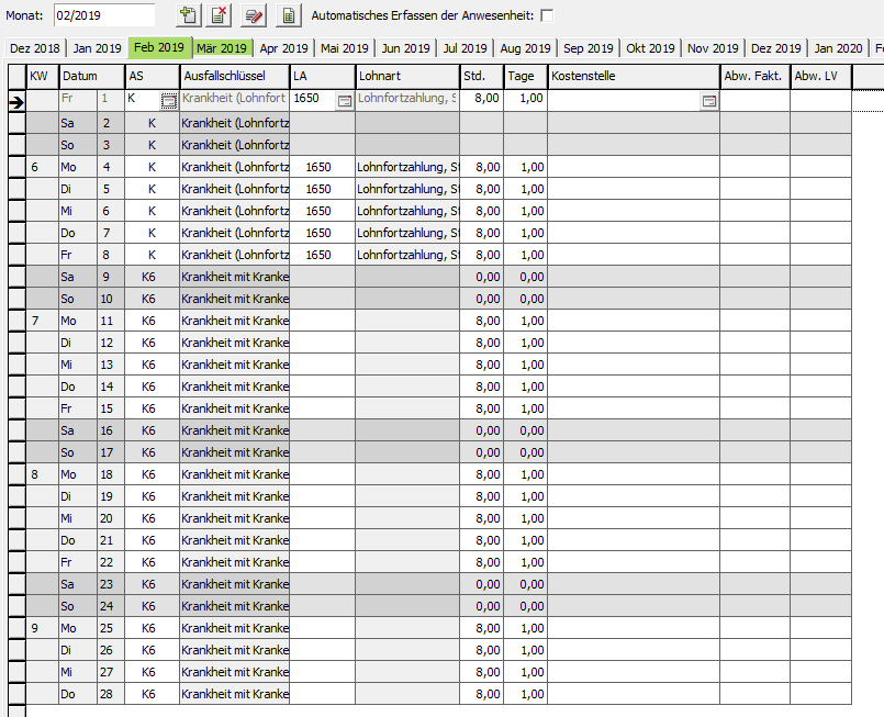

Ein Mitarbeiter ist seit 29.12.2018 erkrankt. Er ist bis mind Anfang März krank geschrieben und seit Anfang Februar im Krankengeld.
Er ist Stundenlöhner und sämtliche Zeiten wurden im Kalender erfasst.
Ich bekomme jetzt aber folgenden Fehler:
Ehrlich gesagt verstehe ich es nicht, denn eigentlich wurde bei uns der Kalender schon immer so geführt und wo sollte man jetzt noch irgendwelche Stunden erfassen können? Anwesenheitsstunden über die Monatserfassung gibt es ja auch nicht, da der Arbeitnehmer ja gar nicht da war?! Welche Stunden sollen jetzt also noch erfasst werden?

u.a. dieses Feld löst den Fehler aus:
Und DATEV gibt folgende Lösung Info-Datenbank, Dok.-Nr. 1003663.

bei der Erstellung der EEL-Bescheinigung erhalten Sie die Fehlermeldung LN25467 "Das Feld Anzahl der Stunden/Schichten... ist fehlerhaft".
Beim Mitarbeiter handelt es sich um einen Stundenlohnempfänger. Für die Erstellung der EEL-Bescheinigung fehlt die Angabe der Arbeitsstunden.
Sie haben bereits die Punkte aus dem Informationsdokument LN25467 "Anzahl der Stunden/Schichten fehlerhaft." bei EEL - Standardentlohnung falsch überprüft.

Arbeitsstunden erfassen:
Beim Mitarbeiter unter Stammdaten | Vortragswerte | Statistik | Registerkarte "Werte für Entgeltersatzleistungen" den letzten bezahlten Monat vor Beginn der Krankheit erfassen.
Unter Stammdaten | Vortragswerte | Statistik | Registerkarte "Werte für Entgeltersatzleistungen" die bezahlten Arbeitsstunden des Monats hinterlegen.
Des Weiteren gilt es beim Mitarbeiter noch folgendes zu hinterlegen:
1. Bewegungsdaten | Krankheitszeiten | Allgemeine Angaben wählen.
2. Es gilt das Datum für "Beginn Arbeitsunfähigkeit (nur bei Systemwechsel und Meldung nach Austritt)" und "Letzter bezahlter Tag vor EEL (nur bei Systemwechsel)" zu hinterlegen.
Im Anschluss kann die Abrechnung wiederholt und die EEL-Bescheinigung erstellt werden.

Nachdem ich mittlerweile unter Druck stand habe ich bei der Hotline für LuG angerufen. Nach einer ewig langen Zeit in der Warteschleife konnte mir die Dame binnen weniger Minuten helfen.
Es war tatsächlich nur eine Kleinigkeit, die mit der Umstellung von Festlohn auf Bauhlohn & Stundenlohn zum Jahreswechsel hin zu tun hatte. Vor allem muss man erst mal darauf kommen den "Fehler" im Dezember (bei dem ja alles gut war) zu suchen und nicht im aktuellen Jahr.
