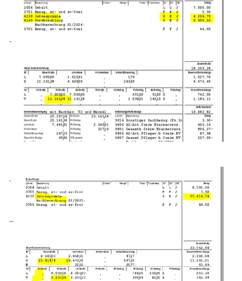

 Leider konnte ich nicht mehr Dateien hinzufügen. Aus den Abrechnungen kann man die Beträge entnehmen. 🙂

in die 54er-Meldung wird der Betrag aufgenommen, der RV-pflichtig ist. Dies ist in beiden Fällen so erfolgt.
Bei der Abrechnung Anfang 2024 wurde die volle Einmalzahlung in Höhe von € 11.161 über die Märzklausel dem Vorjahr zugeordnet und entsprechend als Sondermeldung gemeldet.
Bei der Abrechnung Anfang 2025 wurde die Märzklausel nicht angewandt, weil vermutlich die BBG in 2024 bereits durch das normale Gehalt erreicht ist. Somit greift nur die bisherige Beitragsbemessungsgrenze 2025, so dass nur ein Teilbetrag der Sonderzahlung RV-pflichtig ist (RV-Brutto von Ihnen ja auch gelb markiert) und somit nur dieser Betrag gemeldet wird.
Die Märzklausel kam doch zur Anwendung. Es konnten aber nur noch 3231,10€ in 2024 verbeitragt werden.
Sieht alles in Ordnung aus soweit.
