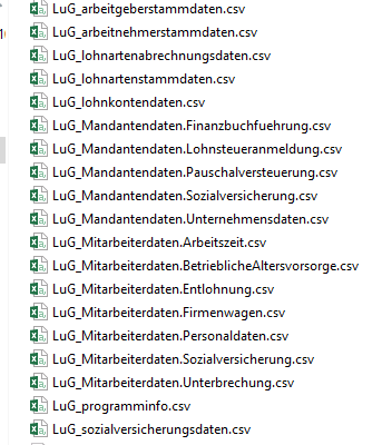

so sollten die .csv nach dem Export für ein Jahr (LuG) aussehen:
C. Rohwäder
