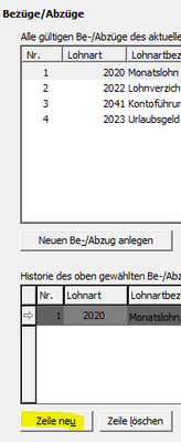

unser Mitarbeiter arbeitete bisher 30 Stunden / Woche. Ab Januar arbeitet er 35 Stunden / Woche. Dementsprechend muss sein monatliches Gehalt erhöht werden.
In Lohn und Gehalt, im Mitarbeiter-Bereich, unter Entlohnung / Bezüge habe ich das bisherige Gehalt ab Gültigkeitsdatum beibehalten und die Erhöhung als neuen Bezug ab Januar hinzugefügt. Auch habe ich probiert, das alte Gehalt auf 0 zu setzen und das neue volle, aktualisierte Gehalt hinzuzufügen.
In jedem Fall erfolgt dann aber bei der Probeabrechnung eine Nachberechnung für die vergangenen Monate, was ich natürlich nicht möchte...
Für Tipps bin ich sehr dankbar!
lohnhilfe
131 Mal angesehen
die zweite Zeile komplett löschen, statt dessen unten "Zeile neu" eine neue Historie im ersten Bezug anlegen. Den ursprünglichen Betrag mit dem ursprünglichen Datum wieder erfassen.
Hier ein Beispiel, wofür oben weitere Zeilen genutzt werden können:
