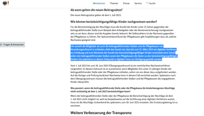

Frau @Nadine_Mack hatte hier ja schon eine Aktualisierung mit dem inzwischen geänderten Gesetz (vom Bundestag schon verabschiedet - vom Bundesrat für den 16.06.2023 geplant) beschrieben.
Nach der Rechtslage in dem jetzigen Gesetz soll man wohl bis 30.06.2025 gar keine Nachweise benötigen. Mit Einführung des elektronischen Verfahrens bis 31.03.2025 sollen dann (rückwirkend?) die elektronischen Nachweise kommen und ggf. Nachberechnungen/Korrekturen erfolgen.
Zu empfehlen ist wohl, sich doch zumindest jetzt schon einen Nachweis (Kopie Geburtsurkunde) zusenden zu lassen, um nicht zu viel Korrekturaufwand zu haben, zumal Nachberechnungen nach 2023 in 2025 ja gar nicht mehr möglich sind. Und was passiert bei ausgeschiedenen AN?

Wenn dieser Softwareanbieter das Feld schon eingefügt hat, dann hat er wohl schon ins Jahr 2025 weiter gedacht, da ja dann ein digitales Verfahren eingeführt werden soll für die Kinderabfrage und als Nachweis. Das wird m. m. N nur mit der Steueridentifikationsnummer funktionieren und die wird dann gebraucht werden für die Kommunikation mit dem "Datentopf".
