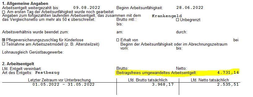

ich habe für eine Mitarbeiterin eine Bescheinigung bzw Meldung für die Entgeltersatzleistung an die Krankenkasse gemacht, da sie ab dem 10.08. Krankengeld kriegt. Nun wurde mir von der Krankenkasse mitgeteilt, dass die Meldung falsch sei, da das beitragsfreie umgewandelte Arbeitsentgelt zu hoch ist (es darf nicht höher als 4% von der Beitragsbemessungsgrenze sein). Ich weiß, aber auch nicht wie das Programm auf die Summe (siehe Screenshot) kommt, da die Mitarbeiterin eine Gehaltsumwandlung von 413,01 EUR für die bAV erhält. Wenn ich die Personaldaten so abändere, als gäbe es keine Gehaltsumwandlung, taucht bei der Meldung trotzdem ein Betrag von 2.666 ... EUR unter dem beitragsfreiem umgewandelten Arbeitsentgelt auf??
Wäre super, wenn einer weiß, wie man das schnell lösen kann, da die Krankenkasse der Mitarbeiterin sonst kein Krankengeld auszahlt...
Vielen Dank im Voraus

Ich habe die gleiche Problematik wie Arne1a mit Datev Lohn und Gehalt und der Krankenkasse eines Mitarbeiters.
Laut Krankenkasse darf der gemeldete Betrag max. 4% der Beitragsbemessungsgrenze betragen und muss auf den Monat heruntergebrochen sein.
Laut der Datev-Hilfe wird alles automatisch berechnet und zwar nicht auf den Monat, sondern auf 12 Monate.
Nach meinen Zahlen hat der Kollege im Monat rund 175.- Gehaltsverzicht. Ausgewiesen werden jedoch über 4500,- Euro.
Deshalb auch meine Fragen:
- Wie entsteht die Summe?
- Wie kann man der Krankenkasse einen monatlichen Wert statt eines Jahreswertes elektronisch übermitteln?

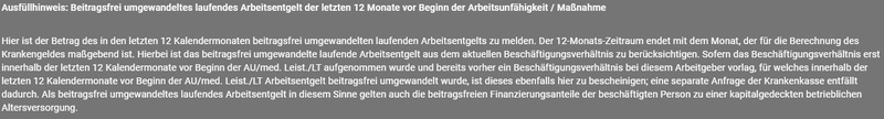

Und hier einmal die Ausfüllhinweise im SV-Meldeprotal zu diesem Punkt:
