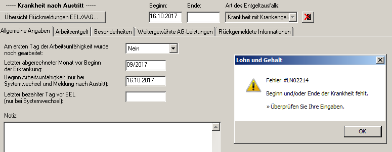

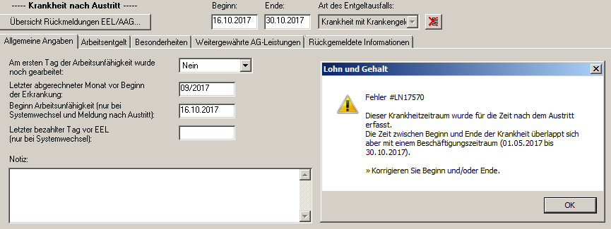

Guten Morgen Frau Riedel,
habe nun in LuG genau dieses Problem, dass ich für einen bereits ausgeschiedenen Mitarbeiter eine EEL-Meldung abgeben soll.
Nun habe ich mich genau an Ihre Angaben gehalten und die Krankheitzeiten eingegeben. Wenn ich nur den Beginng der Krankheit eingebe, bekomme ich folgende Meldung:
Wenn ich aber Beginn und Ende (hier Beschäftigungsende, da das Enddatum der Krankheit nicht bekannt) eingebe, bekomme ich folgende Meldung:
Was mache ich falsch oder welche Angaben fehlen noch. Können Sie mir oder die Community mir da weiterhelfen.
Wenn ich obige Daten eingebe, kann ich über Abrechnung / DÜ Entgeltersatzleistung keine Meldung absetzen. Das habe ich schon auspropoert.
Vielen Dank schon einmal für die Hilfe

Guten Morgen, ich gebe als Endedatum immer den letzten Kalendertag des dem Austritt folgenden Monat an. Ohne Erfassung eines Endedatums der Krankheit funktioniert es mich und es hat sich bisher noch keine Krankenkasse über die Vorgehensweise beschwert.
Viele Grüsse

Hallo Herr Reich,
vielen Dank für Ihre Antwort. Habe hier nun, da der MA am 30.10. ausgetretten ist, als End-Datum den 30.11. eingetragen, so wie Sie geschrieben haben. Ich bekomme aber trotzdem eine Fehler-Meldung, dass sich die Krankheit mit einem Beschäftigungszeitraum überlappt. Kann mir das nicht erklären. Kann ja sonst nichts mehr ändern, da der MA ja bereits abgerechnet ist. Bin etwas ratlos!
Aber vielleicht gibt es doch noch eine Lösung.
Danke und Grüße
Leo
Nachricht 11 von 20
30084 Mal angesehen
Hallo, oh, dass hatte ich übersehen. Sie müssen als Beginn den 01.11.17 eingeben, da dann ja erst Krankengeld beginnt.
Viele Grüsse
T. Reich
Nachricht 12 von 20
30084 Mal angesehen
Hallo Herr Reich,
DANKE, dass hat jetzt geklappt. EEL-Meldung konnte bereits erstellt und übermittelt werden.
Super, Sie haben mir sehr geholfen.
Vielen lieben Dank und Grüße
Leo
