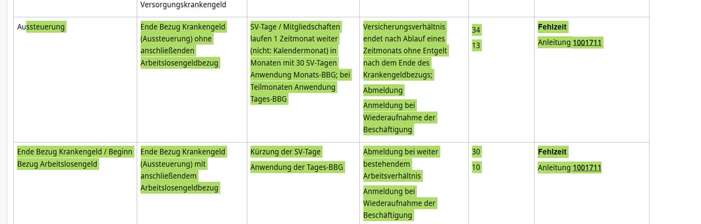

78 Wochen Ende Krankengeld Abrechnung Mai
Fehlzeiten hatte ich - Ende Bezug Krankengeld / Beginn Bezug Arbeitslosengeld gewählt (Nahtlosigkeitsregelung). Leider ist der Arbeitnehmer nicht ansprechbar und wir wissen nicht, ob er sich bei der Agentur für Arbeit gemeldet hat.
Bisher auch kein Schreiben von der Agentur für Arbeit erhalten.
Abmeldung 30 ist im Mai erfolgt.
Für uns "ruht" das Arbeitsverhältnis und wir haben im Juni Urlaubsgeld ausbezahlt mit der Stammlohnart 864.
Es wurde aber keine DEÜV-Meldung erstellt.
Hätte eine Meldung Abgabegrund 54 erstellt werden müssen im Juni?
War die Fehlzeit richtig gewählt - Ende Bezug Krankengeld / Beginn Bezug Arbeitslosengeld?

Wenn er sich bei Ihnen nicht gemeldet hat und Sie auch keine Aufforderung für eine Arbeitsbescheinigung erhalten haben, muss man davon ausgehen, dass er sich nicht bei der Arbeitsagentur arbeitslos gemeldet hat. Grundsätzlich wäre hier dann die Aussteuerung zu wählen bis der AN etwas anderes möchte.
Ich gehe davon aus, dass das Urlaubsgeld auf Grund seiner weiteren Erkrankung sozialversicherungsfrei war (keine SV-Tage) und deshalb auch keine Meldung erfolgte.

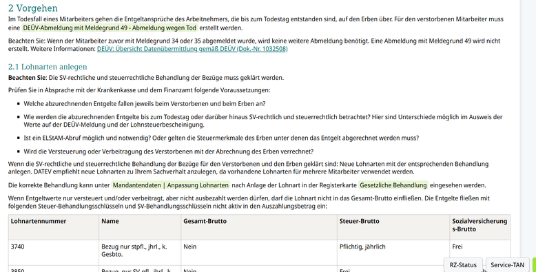

leider ist der Arbeitnehmer verstorben. Im Juli hatte ich eine Abfrage von der Agentur für Arbeit erhalten und auch gemeldet (Mitarbeiter Juli verstorben). Jetzt durch die Erben habe ich heute erfahren, dass er Zahlungen von der Agentur für Arbeit erhalten hat und nachträglich Erwerbsminderungsrente anerkannt wird. Damit keine doppelten Zahlungen entstehen, würde das untereinander verrechnet (laut Telefonat).
Jetzt meinen erste Frage, muss ich eine Korrektur-Abrechnung machen bezüglich Abmeldung 30?

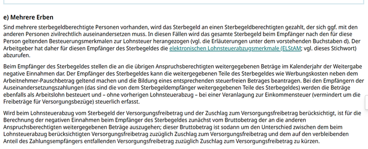

Es sind aber 3 Personen benannt - d.h. am besten von den Erben schriftlich Bennen lassen, wer hinterlegt werden soll?
Da es sich hier aber rein um Urlaubsabgeltung und Auszahlung vom Zeitkonto handelt würde ich diese dann an die Erben auszahlen - Wenn die Person benannt wurde.
Leider finde ich keine richtige Anleitung, was ich machen muss, wenn es Rentner sind.
Elstam abfragen oder einfach Steuerklasse 6?
SV-Schlüssel 0000?
Welche Lohnart?
Legt man diesen Person dann trotzdem mit Hauparbeitgeber an?
Muss die Auszahlung dann überhaupt für die Erben in den Monat Juli?

Das Todesdatum hatte ich im Juli hinterlegt und aufgrund der Abmeldung 30 wurde keine Meldung 49 erstellt.
Was mich aber verunsichert, da sich im Dokument auf 34 oder 35 berufen wird.

Kennzeichen Hauptarbeitergeber nur nach Rückfrage beim auszahlungsberechtigten Erben!
BGS und PGS muss ich passen. Rücksprache mit KK des Erben.
Hast du in Bezug auf Meldung 49 in den Stammdaten "Austritt wegen Tod" und das Sterbedatum hinterlegt?
Wenn zuvor die 30er Meldung abgegeben wurde, kann es natürlich sein, dass diese nicht ersetzt wird.
