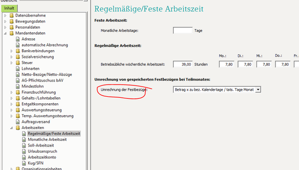

welche Kürzung hinterlegt ist sehen Sie in den Mandantendaten unter
oder abweichend beim Arbeitnehmer unter

Die Kürzung kommt auf die von ihnen beim Mandaten hinterlegte Kürzungsformel an.
