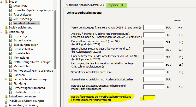

und was ist, wenn der wir die Vortragswerte nicht mitgeteilt bekommen, weil der AN sich dagegen weigert? Ich meine wer will das schon preis geben dem AG was man beim Vor-AG verdient hat.
shizofritz
86 Mal angesehen
Dann unter Personaldaten -> Steuer -> Vorarbeitgeberwerte die Beschäftigungstage beim Vorarbeitgeber erfassen (die nachfolgende Ansicht ist aus LODAS).
Vorarbeitgeberwerte SteuerVorarbeitgeberwerte Steuer
Wenn der AN keine Angaben macht, unterstelle ich, dass er davor durchgehend beschäftigt war. Dann soll er sich die Steuer im Rahmen einer Einkommensteuererklärung wieder zurück holen. 😁
