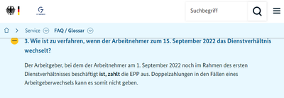

auch in den FAQ des Bundesfinanzministeriums findet sich ein Hinweis darauf, dass die EPP vom Arbeitgeber auszuzahlen IST, wenn am 01.09.2022 ein aktives Dienstverhältnis mit Lohnsteuerklasse I bis V bestand.
