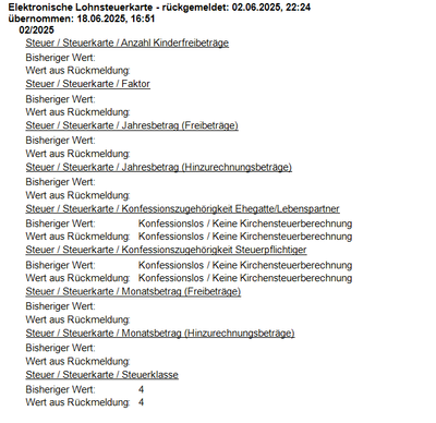

es kommt immer wieder vor, dass wir ELSTAM Rückmeldungen bekommen, obwohl wir nichts geändert haben und auch sich scheinbar bei ELSTAM an den AN-Merkmalen nichts geändert hat. Woran liegt das?

oh man..... Arbeit ohne Arbeit. Das ist immer voll verwirrend, weil man Angst hat das man was übersehen hat.
