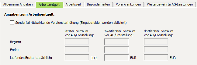

@k_maas84  schrieb:
Wie bekomme ich es hin, dass er den Oktober nimmt?
Im Reiter "Arbeitsentgelt" den Oktober eintragen?
