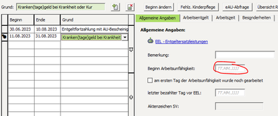

Zum Verständnis, es geht um dieses Feld:
Dort muss dann der 30.06. eingetragen werden, damit die EEL-Berechnung die passenden Werte ziehen kann.
