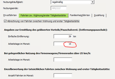

kann das jemand nachvollziehen?
Laut Lodas Dokument kann man auswählen ob pauschal versteuert oder nicht. Unter welchen Kriterien hat der AG diese Wahlmöglichkeit?
Lodas gibt eine Probeabrechnung in dem Dokumenten vor aber von Pauschalierung wird nichts angezeigt.
Die Berechnung lautet; 0,03% x BLP x km
Bei der Pauschalierung dachte ich, die werden mit 15 AT pauschal berechnet.
Auch wenn die AT eingepflegt werden, die Formel richtet sich nicht danach?!
Laut Dokument; Registerkarte Fahrten zw. Wohnung/erster Tätigkeitsstätte wählen und Kontrollkästchen im Feld Abrechnung von Fahrten zwischen Wohnung und erster Tätigkeitsstätte aktivieren. Im Feld Einfache Entfernung (km) den Wert 20 erfassen.
Beachten Sie: Wenn die Fahrten zwischen Wohnung und erster Tätigkeitsstätte pauschaliert werden sollen, im Feld Arbeitstage im Monat zusätzlich die Anzahl der Arbeitstage erfassen.
Der geldwerte Vorteil wird automatisch berechnet.

Hallo @Spring2025 ,
zu erst: Der Arbeitgeber ist frei in seiner unternehmerischen Entscheidung, ob er die Versteuerung der Dienstwagennutzung nach den individuellen Verhältnisses durchführt (Fahrtenbuch - aufwändig und fehleranfällig; hohes Arbeitgeberrisiko bei Prüfungen) oder ob und welche Pauschalierung er anwendet.
Sieht Ihre Erfassungsmaske so aus?
Ich denke (reine Vermutung), dass Sie den fetten Satz missverstanden haben. Es sind hier zusätzlich zu den anderen Angaben die Tage zu erfassen.
Es sind nicht die Tage die zusätzlich zur Pauschalierung abgerechnet werden sollen gemeint!
Einfach so wie es @lohnexperte schrieb eintragen. 😉

Ja genau, so wurde es in der Maske erfasst🤔

Und die Frage lautet dann wie?
Wenn keine Pauschalierung vorgenommen werden soll, dann ist das Feld der Arbeitstage nicht zu erfassen
Spring2025
536 Mal angesehen
okay, jetzt ist es nachvollziehbar. 🙂 Danke.
Wenn der AN Einzelfahrten zum Betrieb hat, (Dokumentation wird mitgeführt) Beispielsweise 10 Tage im Monat, müssen die Tage bei der Einzelbewertung erfasst werden?
