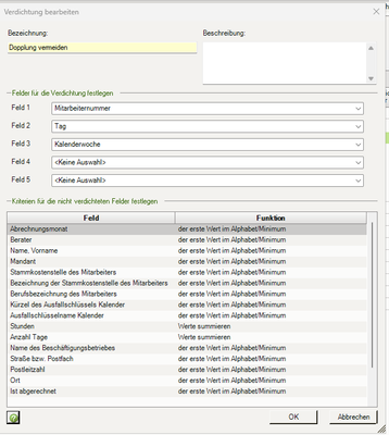

zwilling
160 Mal angesehen
Hallo Sandra,
ich kenne das Problem im DaLy.
Da müsste eine Verdichtung angelegt werden, wenngleich ich die Systematik da etwas undurchsichtig finde.
Eine Kollegin hat, um genau dieses Problem zu lösen, folgende Verdichtung erstellt.
Ich denke mit der Funktion "nur das Maximum" oder "Minnimum" anzeigen kommt man da auch zurecht.
Da müsstest du mal ein bisschen rumtesten.
