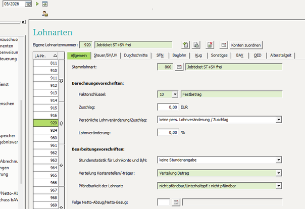

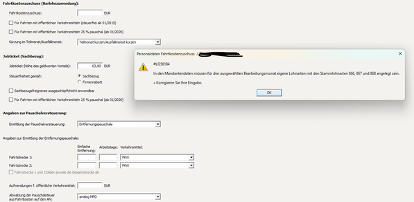

unser AG möchten einem AN das Deutschlandticket in Höhe von 63 € komplett erstatten und auch die SV + Steuer hierfür übernehmen. AN kauft das Ticket selbst und erbringt einen Nachweis.
Leider komme ich mit dem Dokument 1002688 nicht weiter. Dort steht drin, dass das Deutschlandticket als Jobticket angelegt werden kann. Daher habe ich die Stammlohnart 866 angelegt und wollte jetzt beim AN unter Entlohnung, Fahrtkostenzuschuss das Jobticket erfassen. Funktioniert aber nicht. Er meckert, die Lohnart wäre nicht im Bearbeitungsmonat angelegt, was nicht stimmt.
Was mache ich falsch bzw. wo muss ich die 63 € eingeben? Oder muss ich die Lohnart 867 anlegen? Ich bin echt  gerade überfordert.
LG Bianca

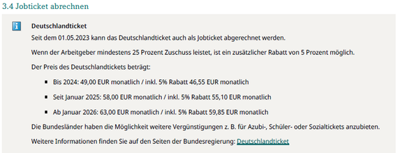

Hallo Hexhex,
im Dokument steht, dass das Deutschlandticket als Jobticket abgerechnet werden kann. Aber es steht nicht dabei, dass es vom AG gekauft werden muss.
LG Bianca
hexhex
Nachricht 4 von 9
874 Mal angesehen
Nun ja, beim Jobticket wird aber ein Netto-Abzug mit abgerechnet. Der Arbeitnehmer bekommt das Geld nicht ausgezahlt.
Nachtrag: In der Lohnart müsste er eigentlich auch nach einem Netto-Abzug fragen. Bei Ihnen ist laut Screenshot keiner hinterlegt 🤔
tbehrens
Nachricht 5 von 9
849 Mal angesehen
Es heißt, dass ein Jobticket abgerechnet werden kann, nicht muss.
Unter Personaldaten > Entlohnung > Fahrkostenzuschuss ist es gut angeben:
- Fahrtkostenzuschuss (Barlohnzuwendung) > AN ist Vertragspartner und zahlt an das Verkehrsunternehmen
- Jobticket (Sachbezug) > AG ist Vertragspartner und zahlt an das Verkehrsunternehmen
Geben Sie unter Fahrtkostenzuschuss die 63 € ein und setzen Sie den Haken bei "Für Fahrten mit öffentl. Verkehrsmitteln". Die SLA 854 "Fahrgeld st+sv frei" ist hier richtig.
Lohnnutzer
Nachricht 6 von 9
806 Mal angesehen
Die Fahrkarte kann sv- und steuerfrei erstattet werden.
Geben sie den Betrag ein und wählen sie „Erstattung öffentliche Verkehrsmittel“
BMayer
Nachricht 7 von 9
784 Mal angesehen
Hexhex, weil es auch ohne geht. Steht auch so im Dokument.
BMayer
Nachricht 8 von 9
709 Mal angesehen
Hallo tbehrens
Vielen Dank. So habe ich es jetzt angelegt.
BMayer
Nachricht 9 von 9
708 Mal angesehen
Muss man nicht. Kann es mit NEIN bestätigen. Steht auch so im Dokument
