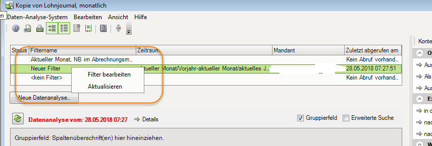

Vanessa_Mertel
Nachricht 7 von 8
1038 Mal angesehen
Hallo Herr Hein,
hallo Community,
Sie können den Filter vor dem Abruf bearbeiten und das Datum ändern.
Dies ist möglich, wenn Sie in der Abrufmaske mit der rechten Maustaste auf den Filter klicken und dort „bearbeiten" wählen.

rvh
Nachricht 8 von 8
1038 Mal angesehen
Hallo Frau Mertel,
die Bearbeitungsmöglichkeiten dürfen Sie als bekannt voraussetzen
Allerdings muss ich aktuell jeden Monat wieder "bearbeiten", wobei die Ansätze mit dynamischem Filter (und nur darum geht es mir) den Charme haben, dass sie entweder automatisch greifen (z.B. "aktueller Monat" oder wie von mir gewünscht "folgender Monat") oder aber über die "nachträgliche Eingabe" einen kleinen Zusatzdialog öffnen. Am eigentlichen Filter und dessen Definition wird also nichts geändert !!
Da ist die von Ihnen vorgeschlagene Lösung leider nur ein "work around" - sorry ...
