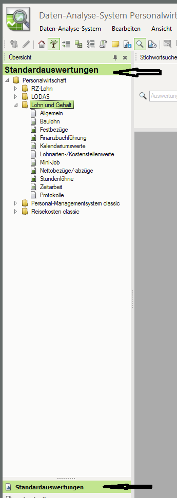

Der Auswahlbaum ist etwas unglücklich aufgebaut.
Klicken Sie unten öffnet sich darüber der Baum Standardauswertungen. Dann dort LuG öffnen und die gewünschte Gruppe wählen, die verfügbaren Auswertungen werden dann in der Mitte angezeigt.
