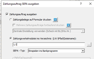

Nachricht 11 von 12
1075 Mal angesehen
wenn Sie den Zahlungsauftrag in Zahlungsverkehr haben, unten auf "Ausgeben" klicken und die Datei in das gewünschte Verzeichnis ausgeben.
Uwe Lutz
a_dornfeld
Nachricht 12 von 12
1070 Mal angesehen
Hallo Herr Lutz,
vielen Dank. Habe den Wald vor lauter Bäumen nicht gesehen. So kann ich die bearbeitete Datei an den Mandanten weitergeben.
