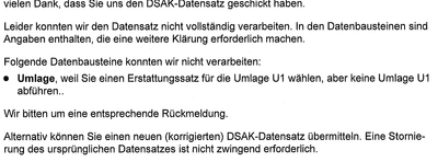

Liebe Community,
habe untenstehende Information von einer Krankenkasse erhalten.
Der Mandant war früher U1 pflichtig, aber hat seit einigen Jahren die Grenze überschritten und ist seitdem U1-frei.
Bei den einzelnen Krankenkassen sind noch unter "Umlageart für U1" die Umlagearten hinterlegt. Diese wurden nun im Rahmen eines elektronischen Abrufs an die Krankenkassen übermittelt, ohne dass ich es bewusst geändert hätte. Eine telefonische Klärung war mit den Krankenkassen nicht möglich, da man auf die elektronische Übermittlung und Korrektur pocht.
Wo kann ich den Krankenkassen sagen, dass der Mandant nur U2 pflichtig ist? Bei den Arbeitnehmern ist dies möglich!
Auch unter der Dok.-Nr.: 9242686 "Umlagebeiträge berechnen" habe ich nichts dazu gefunden.
Hat jemand Erfahrung damit?

Hallo, diese Diskussion wurde mir nicht angezeigt, hat aber wahrscheinlich zur Lösung geführt, da wirklich ein AN im November auf U1 und U2 geschlüsselt war. Ich habe die Auswertung 48 durchgeblättert und so den Fehler gefunden.
Danke für den schnellen Hinweis.
