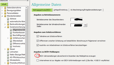

die DEÜV-Jahresmeldung GdA 50 kann in Lohn und Gehalt entweder mit der Lohnabrechnung Dezember oder Januar erstellt werden. Das manuelle Anstoßen der DEÜV-Jahresmeldung ist weder in Lohn und Gehalt noch in LODAS möglich. Da Sie im Abrechnungsmonat Januar von Lohn und Gehalt auf LODAS wechseln, gibt es nur die Möglichkeit die DEÜV-Jahresmeldung mit der Lohnabrechnung Dezember zu erstellen.
Hierfür setzen Sie auf der Mandantenebene den Monatsabschluss Dezember unter Abrechnung | Rücksetzen Monatsabschluss zurück. Anschließend aktivieren Sie den Haken "DEÜV-Jahresmeldungen abweichend im Dezember des Meldejahres erzeugen" auf der Mandantenebene unter Extras | Einstellungen im Reiter "Meldungserstellung". Für die Erstellung der DEÜV-Jahresmeldungen GdA 50 haben Sie zwei Möglichkeiten. Entweder Sie wiederholen die Lohnabrechnung Dezember über Abrechnung | Lohnabrechnung oder Sie führen die Meldungserstellung bei jedem Mitarbeiter einzeln über Abrechnung | DEÜV-Meldung durch. Nachdem die Jahresmeldungen erfolgreich erstellt wurden, führen Sie den Monatsabschluss durch und senden Sie die Daten.

Ja, das ist nur über eine Wiederholungsabrechnung möglich.
Damit dabei die Jahresmeldungen erstellt werden, muss zudem die Schlüsselung "DEÜV-Jahresmeldungen abweichend im Dezember des Meldejahres erzeugen" geschlüsselt werden:
Ich würde die Wiederholungsabrechnung auf jeden Fall mittels Probeabrechnung prüfen, damit sich an den Abrechnungsdaten auch tatsächlich nichts ändert.
