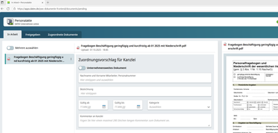

eine flexible Einstellung der Spaltenbreiten ist nicht vorgesehen. Ich kann aber ihr Problem auch nicht nachstellen im Moment, auch bei einer Veränderung der Fenstergröße geht der Zuordnungsvorschlag mit und bleibt sichtbar. Eventuell könnten Sie einen Screenshot posten (falls Datenschutz geht) damit man sich das anschauen kann. Hier ist es bei mir normal.

Vielen Dank @zieglerconsult für das Feedback mit Screenshot.
Meine Frage bezieht sich allerdings nicht auf die Zuordnung von neuen Dokumenten im Posteingang, sondern auf die Übersicht "Zugeordnete Dokumente" und dort auf die Spalten "gültig von" und "gültig bis".

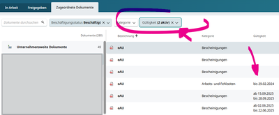

Das wird das sein, was Sie meinen, hier kann man von/bis nur nur die korrekte Auswahl des Filters einblenden. Änderungen sind ja bei festgeschriebenen Dokumenten nicht vorgesehen, aber ja optisch geht das unter, da geb ich Ihnen recht. Wobei ich nicht weis wie eine andere Darstellung möglich wäre nachdem ja auch das Dokument angezeigt werden soll.

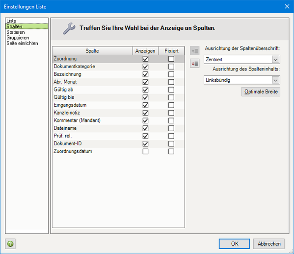

Bei einer Prüfung aller unserer Mandanten werden die Datumsangaben komplett angezeigt, so dass hier eher ein spezielles Programmverhalten vorliegen muss. Vielleicht testen Sie noch einmal verschiedene Spalteneinstellungen (rechte Maustaste auf eine Spaltenüberschrift, Einstellungen Liste ..., Anzeigen nein und wieder zurück, Optimale Breite usw.). Falls das nichts hilft, bleibt wahrscheinlich nur ein Servicekontakt.

Leider ohne Erfolg. Die beiden Spalten sind zu klein und lassen sich nicht vergrößern, egal ob mittig, links, zentral, mit optimaler Breite, verschieben...
Selbst wenn man nur diese beiden Spalten anzeigt und alles andere ausblendet.
