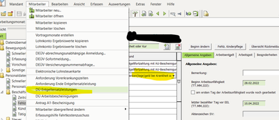

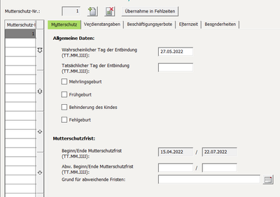

Ich wurde erstmalig von der Krankenkasse aufgefordert, ein "Datenaustausch-Verfahren Entgeltersatzleistungen zur Gewährung von Mutterschaftsgeld" elektronisch zu übermitteln.
Da das für mich in LODAS neu ist bitte ich um Unterstützung.
Ich bin wie folgt vorgegangen:
1. Erfassen => Personaldaten => Mutterschutz
dort Entbindungstermin eingetragen
2. in den Fehlzeiten übernommen:
 3. Mitarbeiter => DÜ Entgeltersatzleistungen
Was ist hier nun mit dem "Monat der Anforderungen" gemeint? Das Datum, wann die Krankenversicherung und angeschrieben hat?
Wäre die Übermittlung dann erledigt, wenn ich anschließend auf "Anforderungen senden" gehe? Oder muss ich noch weitere Schritte beachten?

mit Monat der Anforderung ist der Monat gemeint, in dem die Anfrage/Info an die KK geschickt wird. Also unabhängig vom Monat in dem die Krankenkasse sich gemeldet hat. Als Beispiel wenn heute so eine Anforderung verschickt werden soll, steht man im Abrechnungsmonat 04/2022. Dann werden die entsprechenden Daten für 04/2022 und den dazu gehörigen Vormonaten versendet.
Mit dem Klick auf den Button "Anforderung versenden" ist der Vorgang abgeschlossen.

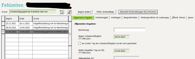

Ich habe in LODAS die folgende Fehlzeiten erfasst:
Danach also Dauerkrank 28.02.-14.04.22 = 7 Wochen krank.
Jetzt habe ich als Anfänger gedacht, dass LODAS aufgrund dieser Angaben eine DÜ Entgeltersatzleistung für die Krankenkasse mit der Gehaltsabrechnung 4/2022erstellt. Doch leider musst ich nun feststellen, dass weder das Gehalt gekürzt wurde noch eine DÜ Entgeltersatzleistung angestoßen wurde.
Was habe ich hier nun nicht berücksichtigt? Was fehlt?
Nachricht 9 von 13
2578 Mal angesehen
eine EEL-Bescheinigung wird nur erstellt, wenn Sie die Unterbrechung mit dem Unterbrechungsgrund "Kranken(tage)geld bei Krankheit oder Kur" erfassen. Und auch nur dann wird das Entgelt entsprechend gekürzt.

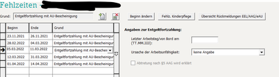

Nachdem ich die gesamte Fehlzeiten in einer Zeile geschrieben hatte, bekam ich den Hinweis, dass der Zeitraum von 42 Tage überschritten ist. Nun aber muss ich doch die Fehlzeit a) bis Entgeltfortzahlung eintragen und b) eine weitere Zeile ab Krankengeld, so wie hier:
Wie nun sende ich das DÜ-Protokoll zur Krankenkasse. Ich kann ja jetzt nicht bis zur nächsten Abrechnung warten. Wo muss ich das DÜ-Protokoll anstoßen/senden?
Vielen Dank.
Nachricht 11 von 13
2538 Mal angesehen
ich würde empfehlen, erst einmal eine Probeabrechnung zu machen. Im Rahmen der Probeabrechnung erhalten Sie auch die Daten für die EEL-Bescheinigung angezeigt, so dass Sie diese vorab prüfen können.

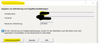

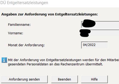

Hallo.
Ich hatte die DÜ Entgeltersatzleistungen für den Mitarbeiter am vor einer Woche gesendet:
Dann:
Als "Bestätigung" erhielt ich diese Meldung:
Jetzt hatte mich die Krankenkasse angerufen und mitgeteilt, dass die DÜ Entgeltersatzleistungen für den Mitarbeiter noch fehlen würde.
Unter Auswertung => Übernahmeprotokoll sehe ich auch keine Meldung/Rückmeldung/sonstiges und frage mich nun, was ich bei der Übermittlung der DÜ falsch gemacht habe.
Nachricht 13 von 13
2449 Mal angesehen
da der Beginn der AU im April 2022 liegt, müssen Sie den Abruf auch für den Monat 04/2022 vornehmen.
Leider kommt -wenn man den falschen Monat wählt- keine Rückmeldung, dass keine Bescheinigung übermittelt wurde.
