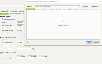

Hallo ich hätte da eine Frage, bei
 Personaldaten |  Beschäftigung | Fehlzeiten die Fehlzeit "Verletztengeld bei Krankheit oder Kur" aus.
kann ich in dem Reiter Institutionskennzeichen keine BG auswählen, hier ist alles leer.
Wo ist der Fehler
Jacqueline_Schön
Nachricht 8 von 10
1880 Mal angesehen
laut dem Screenshot ist der Aktualitätsstand der Institution der 26.01.2016.
Bitte aktualisieren Sie Ihre Institutionen entsprechend. Danach kann die gewünschte Berufsgenossenschaft ausgewählt werden.
Eine Anleitung finden Sie in Dokument: Institutionen in DATEV Arbeitsplatz über die RZ-Kommunikation manuell aktualisieren .
Beste Grüße Jacqueline Schön
