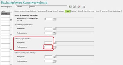

Liebe Community,
ich muss mich noch einmal melden mit einer weiteren Frage; diesmal zur Buchungslogik der SV-Beiträge bei Kug:
In den Mandantendaten habe ich unter Buchungsbeleg Kontenverwaltung als Kostenkonto für AG-Anteil KV/PV/RV aus Kug ein Fibukonto (in Anlehnung an SKR04) hinterlegt, das mit 6111 AG-Anteil KV/PV/RV aus KUG beschriftet ist.
Die auf diesem Fibukonto verbuchten Beträge weichen nun von den Beträgen ab, die in den Leistungsanträgen (Anträgen auf Kug und pauschalierte Erstattung derSV-Beiträge für die Bezieher von Kug) aufgeführt sind:
Auf dem Fibukonto 61110 werden geringere Beträge ausgewiesen als in den Leistungsanträgen.
Nach meinem Verständnis müssten beide Beträge identisch sein.
Nun meine Fragen:
1. Liege ich mit meinem Verständis falsch? Falls ja, wie erklärt sich die Differenz?
2. Sollte ich mit meinem Verständnis richtig liegen: Wo könnte die  Ursache dafür liegen, dass es zu zwei unterschiedlichen Werten kommt? Wo finde ich den Differenzbetrag?
Vielen Dank im Voraus und einen schönen Tag!

Verena_Heinlein
Nachricht 9 von 9
3647 Mal angesehen
Hallo Christina,
im Dokument 1008704 unter Punkt 3.1.7 Konten für den Buchungsbeleg des Kurzarbeitergelds anlegen finden Sie Kontierungsvorschläge für die Erstattung des Kurzarbeitergelds, die Sozialversicherungsbeiträge aus dem Kurzarbeitergeld und das Krankengeld in Höhe des Kurzarbeitergelds. Bitte stimmen Sie die Hinterlegung der Kontierungen mit der Finanzbuchführung ab.
Beste Grüße Verena Heinlein
